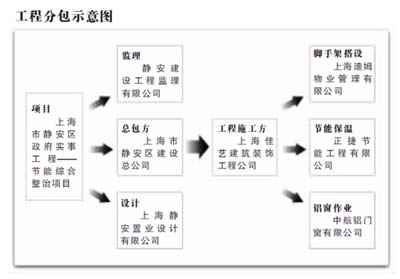

工程分包示意图。

  记者在会议上获悉,“11·15”火灾发生时,上海胶州路728号大楼正在实施今年的静安区政府实事工程———节能综合整治项目。静安区建交委2010年9月通过招投标,确定工程总包方为上海市静安区建设总公司,分包方为上海佳艺建筑装饰工程公司。
  工程部分作业分包情况:脚手架搭设作业分包给上海迪姆物业管理有限公司施工,搭设方案经公司总部和监理单位审核,并得到批准;节能工程、保温工程和铝窗作业,通过政府采购程序分别选择正捷节能工程有限公司和中航铝门窗有限公司进行施工。
