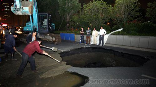

  5月31日下午,有网友打进热线称,在杭州庆春东路与钱江路交叉路上有一个“大洞”,怀疑发生了塌陷。
  下午6时,记者赶到现场证实确有其事,施工方正在紧张抢修,周围还有不少围观群众。施工方称,初步判断,塌陷由地下破损的排污管道引起。
  8:30发现地表下陷10厘米,16:30塌陷3米
  出现大洞的地点在庆春东路与钱江路交叉口的西北角。距离大洞60米处,是正在施工的杭州地铁2号线钱江新城站。
  交警已经封了庆春东路的两个车道,大洞的东西两头5米外的车道上都放着障碍物。

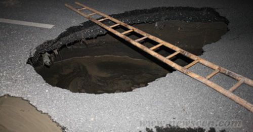

  走近细看,洞口是一个椭圆型,最长直径约5米,洞口的上面还横架着一个长梯子。
  “今天早上8点半,我们在巡查道路的时候,发现这里有个下陷的波浪,约10厘米,马上通知交警部门,然后封了一个车道。”在现场指挥抢修的中铁隧道集团股份有限公司一名姓王的副经理说。
  王经理说,到了下午,这个地方出现了裂纹,交警随即把车道全部封掉,车辆从周围分流。
  下午4点半左右,发生了塌陷。“塌陷了约15个立方吧,地下有3米,最长直径5米。”王经理说。
  初步判断:污水管破损,雨水渗透带入粉沙土引起
  塌陷发生后,燃气、自来水、路灯、排水、市政等相关单位都到现场勘察。
  “我们把老图纸调出来和施工图对比,确认了这个地点下面是一根污水管道。”王经理说。
  这根污水管道位于地下6米到8米间,直径有2.2米,当初在庆春东路修建的时候被废除。
  “怀疑就是这根污水管发生了破损,引发了地基下陷。”王经理说,初步判断,前几天大雨,地表水渗透到破损的管道后,把粉沙土带入管道里。
  晚上7点多,一辆铲车开始把洞口的边延部分砸掉,人站在旁边能感到地表在颤抖。
  经过几个单位的协调,为避免下陷继续扩大会危及其他管线,施工单位决定今晚先把塌陷的地方进行回填。
  “原因完全确认后,会把排水管的一头封堵,打探孔把废除管道里的水抽掉,然后用沙浆混泥土填实,再恢复路面。”
  施工单位:对庆春隧道没有影响
  对塌陷处的施工仍由中铁隧道集团负责,预计需要一周时间。
  “为了以防意外,我们向交警部门申请封10天道。”王经理说。
