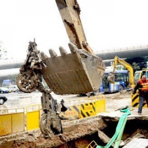

林先生早上上班途经此处,因交通堵塞,被堵在附近,他拨打本报热线968111诉说了他目睹的一个场景:由于地下自来水管被挖破,水柱喷射,尤溪洲大桥下的闽江大道塌陷了一个深两米多的大坑,一位骑着电动车赶着上班的年轻女子,骑到人行道上时,坑边的一块路面突然塌方,她连人带车差点陷入泥沙中,所幸旁边一位大叔眼疾手快,拉了她一把,人是“幸免于难”了,但电动车则掉入了大坑里,随后在多人帮忙下,才拖了上来。另一位围观的陈先生则在一旁立即搭腔道,那名女子比较幸运,前面还有一部电动车也陷入大坑里,到现在还没被拉出来。
记者看到,现场两部抽水机抽着水时,人行道一边的路面还在不停地坍塌。电力施工人员说,因为地下水一直往上冲,导致早上已发生2~3次路面坍塌,放在施工地附近的“电力施工”、“市政施工”等铁块安全标志都掉入坑里。事发时,施工人员在人行道上由东往西进行开挖作业,突然水管爆裂,水流冲出。
