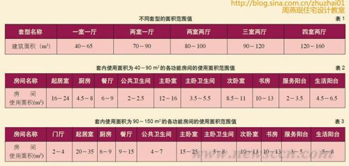

  通过对全国近年来大量楼盘套型的调研和统计,提出了一套适宜目前中等居住水平的房间面积参考指标,表1为不同套型的面积范围值,表2和表3分别为套内使用面积在40-90㎡和90-150㎡的各功能房间的使用面积范围值。需要注意的是:我国南北方存在地区差异,北方一些地区的住宅套型面积偏大,而南方地区套型则相对紧凑;此外对一些主要空间的面积大小,因受地域、气候、生活习惯和心理因素的影响,各地和不同人群也存在不同要求。

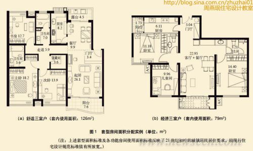

图1是以三室为例的套型房间面积分配实例
图一
