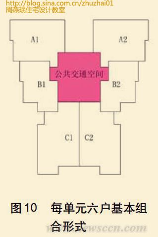

  (二)每单元六户塔式高层住宅
  1.套型基本特点
  每单元六户塔式住宅是一种更加集约化的形式(见图10),单元面积更大,而各户公摊面积无明显增加。为控制建筑面宽,A套型通常只能争取到少量南向采光,多作为小套型的两室户;B套型通风较差,通常作为一室户;C套型作为朝向最好的套型,一般作为面积适中的两室户。
图10

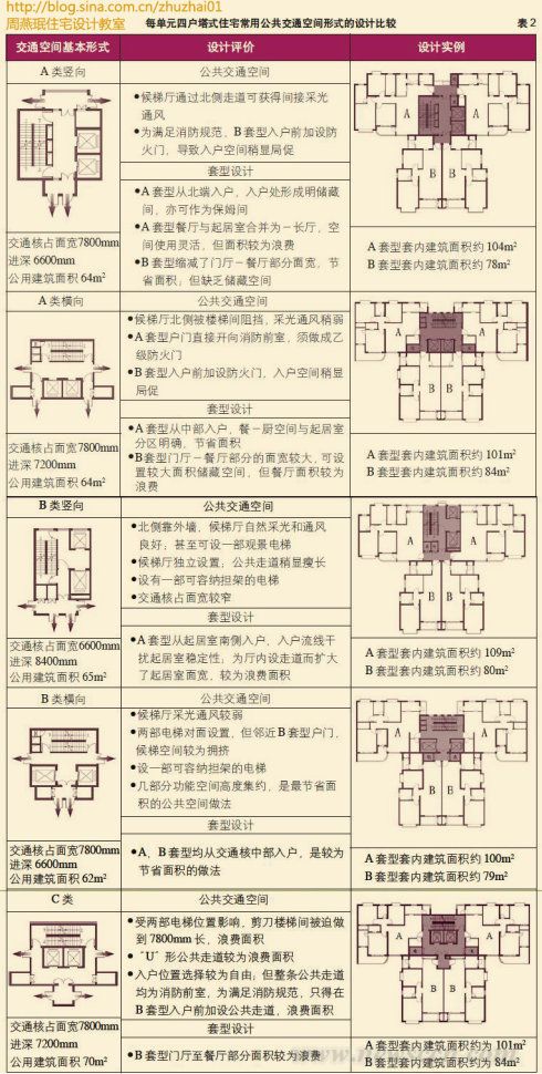

  这类住宅的公共交通空间设计规律与每单元四户比较类似,所不同的是根据户数增多的需要,有时需采用三部电梯。下面以设计实例说明这类住宅的一些特点。

设计比较
  1.公共空间集约化
  我国建筑规范对塔式高层住宅中楼梯、电梯、设备管井等元素的要求均较高,易造成其公用建筑面积过大,这是塔式高层住宅比较大的弱电。通过合理设计,尽量避免公共空间的浪费,可减少业主买房时在公摊面积上的花费。
  2.入户位置合理化
  塔式高层住宅中,各户围绕交通核布置,很难使每户都能做到南北双向自然通风。同时因考虑节能问题又不宜将建筑外轮廓做的过于曲折,特别是在每单元六户以上时,也较难完全做到户户有明卫生间。可以说这是塔式高层住宅较之板式住宅在套型设计上的先天不足。
  而公共交通空间的设计恰恰是套型设计的核心。正确处理公共交通空间与各户的关系,合理安排各户的入户位置,可以有效利用套内面积,避免“黑房间”的产生。
