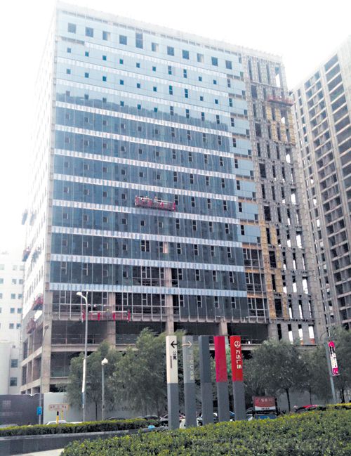

玻璃幕墙的安全问题令全社会关注
  在任何时代,生命都是值得敬畏的。天灾不可预料,但是人祸尚可避免。面对玻璃幕墙爆裂事故频发的预警,我们不能再存在任何侥幸心理。幕墙玻璃生产厂家应该在源头把关,采用热镜等先进生产工艺尽量减少玻璃出厂后自爆的可能;业主不应一味考虑成本的因素,须尽量使用安全性能更好的玻璃;施工单位要更谨慎负责,在施工过程中严把质量关;至关重要的是,明确责任主体的详细法规应尽快出台,加强监管力度。总之,为了公共安全,一起看玻璃雨的现象,不可再上演。
  1983年中国建筑幕墙行业开始起步,20多年以来,我国建筑幕墙行业实现了从无到有、从外资一统天下到国内企业主导、从模仿引进到自主创新的跨越式发展。到21世纪初,我国已经发展成为幕墙行业世界第一生产大国和使用大国,发展速度十分迅猛。但是不知从何时起,代表着繁华和城市现代化的玻璃幕墙一下子变得危机四伏,玻璃幕墙高空自爆、破碎、坠毁,危及人身和车辆安全的伤害事故接二连三发生,更有无辜花季少女为此付出惨重代价。现在行走于繁华的城市,人们面对银光闪烁的高楼更多的是一种担忧和不安。玻璃雨已成为全社会关注的城市新公害,玻璃幕墙安全问题,已经不容再回避。
