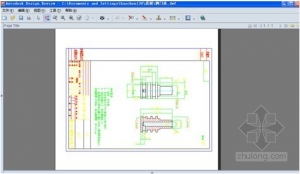

    在今天的CAD教程中,我们就以浩辰CAD2012为例,介绍一下浩辰CAD的虚拟打印功能。首先,请看今天我们要虚拟打印的图纸(如图1)。
图1

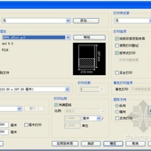

    1、  运行浩辰CAD“文件”菜单中的【打印】功能,在“打印机/绘图仪”名称中选择DWF或者JPG格式(如图2)。
图2
    2、选择图纸尺寸,这里可以根据我们自己需要,选择不同画幅的图纸。
    3、选择打印范围,这里我们可以选择“窗口”然后框选需要虚拟打印的图。
