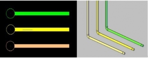

3、由于浩辰CAD给排水软件支持二维和三维同时生成,因此在绘制完二维管线后,我们可以直接在三维视图下查看三维图形(如图2)。
图2

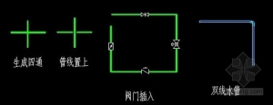

4、软件可以自动判断管线的遮挡关系,自动生成弯头、三通和打断处理,插入和移动阀门管线也可自动进行打断和合并(如图3)。
图3
