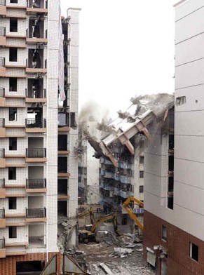

广州花园的拆迁现场。
  白云区委昨日向媒体通报,正在拆除的违章建筑、白云区永平街“广州花园”被发现钢筋严重缩水2/3,钢筋直径只有标准的一半,4级地震就可能导致楼房倒塌!
  通报称楼体钢筋严重缩水
  据透露,位于白云区永平街东平中路的“广州花园”共有三栋楼宇,正在被强拆的是其中两栋11层高的住宅楼。因没有办理规划、报建手续,没有消防、建设审批和验收手续,也没有商品房预售许可证等,“广州花园”这两栋住宅楼被认定为违章建筑。
  白云区委在通报中称,现场清拆专家发现:“广州花园”每一层楼面在建造时都严重违反建筑设计规范。“按照标准,楼面每平方米建筑面积必须含有45公斤钢筋材料,而事实上‘广州花园’的规格只有15公斤。”此外,“广州花园”所用的钢筋材料标准也严重“缩水”,“标准的钢筋的直径应该达到20mm,广州花园的钢筋直径是10mm。”相关人员还透露,“广州花园”所用的建筑材料大多没有经过质量检验,并且没有质量合格证,存在极大的安全隐患。清拆专家对“广州花园”楼体进行全面检测后给出评价:“台风、地震等自然灾害都会危及违建体,连一场4级威力的地震都承受不住。”
