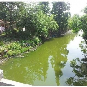

河水就是照片上这样绿油油的,据村民反映到周末周边一些工厂会偷排废水,河水会变得五颜六色,他们准备碰到这种情况取水样再寄给我一次水样。
这条河流测试COD89、氨氮7.6、总氮18.2均超标,但是COD过了几天再测数值下降较多,可以说明其中成分多是易降解的有机物,加上硫化物挥发酚六价铬均合格,综合看来没有证据说明河水对人体有害,主要超标指标还是导致水体富氧化和对水生生物的毒害。

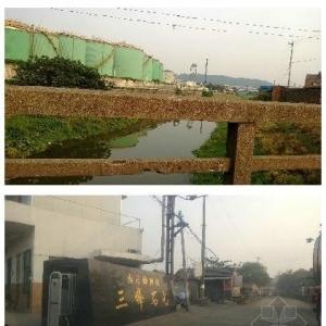

但是当我们绕到家属区侧面沿着一条小河到三峰石化工厂门口的小桥,下车时空气里的异味明显,德尔格仪器显示苯类气体达到24mg/m3,明显超标。PM2.5计数器显示数值为1130,比一般城市监控爆表数值500还多了一圈多。但是值得安慰的是一两公里外家属区院墙是合格的,说明扩散影响不大。
这里的水样氨氮13.7 总氮16.4,均超标,这条河水直接流向长江对长江应该有富氧化破坏作用,其他数值均合格。
