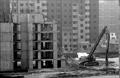

  据该项目总包住二公司现场负责人任先生介绍,前天晚上用于拆除的机械设备就到达现场。昨天上午9点,6栋保障房的拆除工作正式启动。首先要拆除的是该项目的B03号楼,该楼已经建到6层。与6层楼等高的拆除设备“液压剪”从该楼的西北侧开始拆楼。“液压剪”像剪刀一样,在钢筋混凝土筑成的柱子上挥舞后,钢筋混凝土就变成碎渣坠落。“拆除公司是由市住建委组织进场的。”任先生说,他们和甲方都没有参与拆除工作,拆除公司很专业而且还得具备一定的业绩。
  记者无法进入拆除现场,在远处看到现场内只有这一台“液压剪”设备,其他楼并未同时开拆。昨天上午11点左右,十余名工人来到B03号楼楼顶。这些工人并没有施工,只是待在上面。与此同时,“液压剪”缓缓停止了工作。
