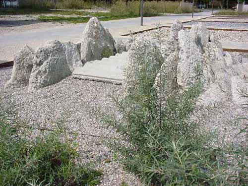

设计师经过合理分析和精确计算,使停车场面积比原定指标节省了10%,在施工中尽量采取简单而高效的措施,多选用本地建筑材料,对施工过程中报废的材料进行分类筛选,化腐朽为神奇,既节省原材料,又能产生令人惊奇的艺术效果。例如:在主要出入口处,设计师利用报废的混凝土预制板,创作出类似中国山石盆景的园林小品极具情趣。

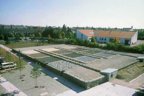

在道路建设中,基层材料多采用土石方工程中挖出的碎石料。屋顶绿化中所用的土壤,一半来自于施工中挖出的表层土。总长约1300米的矮墙,其中40%的卵石和碎石采自于土石方工程,25%的矮墙材料是建筑施工中的废料,大约有200m3(立方米)。

对硬质地面,如主要道路或水泥铺面,利用地面坡度和设置雨水渗透口使雨水均匀地渗入地下。对半硬质地面如镶草卵石、块石铺面,雨水直接渗入。而屋面雨水大部分(60%-70%)通过屋面绿化储存起来,经过蒸腾作用向大气散发,其余部分则经排水管系统向地面渗透或储存,并为水景创作提供主要的水源。

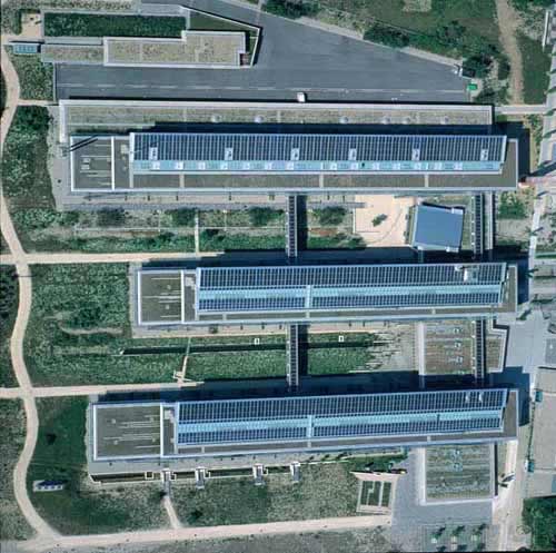

水景集中在三座主楼形成的院落之间,为了使其各具特色,设计师采用了不同的处理方法,前提是水要取之于天然降水,这些水景的形式和容积是通过对屋面雨水的蓄积量计算来设计的。该建筑2/3的屋面进行了屋顶绿化,约有30%的屋面雨水,日常能保持在600m3左右,这就为院落总水景设计提供了重要参数。

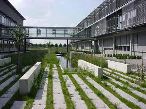

设计师在中间院落设计了一个长约100m容积为190 m3的水渠,其间种植乡土草本植物和农家果林,极具地方特色。
