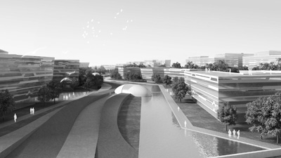

中电长沙软件园中心景观带.由中国电子工程设计院提供.图2

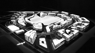

浦东软件园三期规划效果图.图片由中国电子工程设计院提供.图1

  虽然人们会喜欢步行街或广场等人群聚集的公共交往空间,然而更多的人认为科技园中有更多开放空间和绿地将是一件好事。因此,在科技园的规划中应当划出一处或几处具有独特自然景物的区域作为绿色开放空间。那里有大型开阔的草坪或山坡,潺潺的流水,郁郁葱葱的树木,让人充分感受自然之美。人们在这种自然的环境里沐浴阳光、闭目养神,或躺或坐,也可以进行交谈或者娱乐。更加重要的是,这种绿色开放空间可以有效缓解研发人员和办公人员的工作压力并舒缓紧张的工作氛围,让园区内的人员充分接触自然、享受自然,这样的环境熏陶有利于培养他们的创新思维能力(如图1)。
  对这种开放绿地的设计,景观建筑师们已经有深入的研究。这里想要说明的是,对于规划者来说,应当提供在科技园中生成这种空间的可能性,从景观设计学的角度去考虑该场所的位置、与周围建筑环境的关系以及怎样与科技园外围自然环境建立关联等等问题,这将对该场所的设计成功与否起到决定性的作用。公共开放绿地的交通便捷程度非常重要,园区内各个部分的员工到达这个场所是否方便,可以决定这个公共开放绿地是否能够服务于更多生活在园区里的人。它不宜设置在基地中太过边缘的位置,在用地比较紧张的园区规划中,应该集中布置建筑物以获得集中的绿地。尽管绿地的面积不能更好的发挥公共绿地的作用,但是可以通过成熟的景观设计方法创造出色的自然环境。
