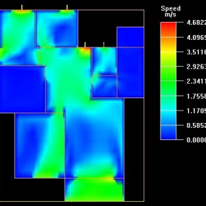

  4.1 室内1.5m处风速云图。

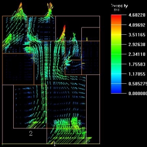

  4.2 室内1.5m处风速矢量图。数字1、2、3处为风的入口,分别为阳台门、室3、室1的窗。

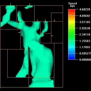

  4.3 速度为2m/s的等值线图。

  5.2 由计算初始的设定可以知道,最大的风速应该是门、窗进口,然而计算结果显示是北边的窗口处速度最大,可以达到4.8m/s。怎么会有这种情况?是不是有哪些地方的设置不合理?
