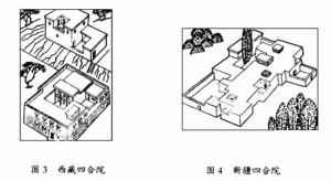

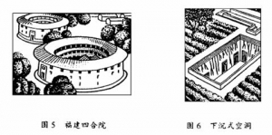

  摘要 作为世界上历史最悠久的文明古国,中国为人类的发展作出了许多辉煌的贡献。中国建造健康建筑的历史经验就很值得研究。四合院是自古以来遍及全中国的传统建筑。由于各地的气候不同,四合院也有不同的形式,如图1―图5所示[1] 。
  这些四合院的共同特点是容易保持好的空气质量。本文从热环境、自然采光、天空长波辐射、声环境和室内空气质量等方面描述四合院型建筑所具有的最佳功能。由于四合院型建筑在自然环境、节能以及改善建筑功能方面的显著效果,我们希望发展这种健康建筑,服务全人类。

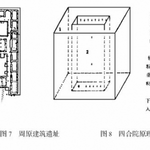

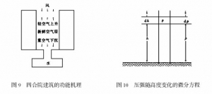

  中国古代住宅是根据风水原理设计建造的,这种住宅有着健康的室内环境。用风水理论设计住宅是大约三千年以前周朝人作出的不朽贡献。风水理论起源于古老的下沉式窑洞(在中国西北这种窑洞仍然可见),如图6所示,或最初的四合院,如图7所示[2]。基于风水理论产生了四合院型建筑的设计规则,即闭合环绕的建筑中间带有上见天下接水的天井。图8是四合院模型,四合院的功能如图9所示。用古典的风水的定义解释为:“生态之气被风散开被水束缚,古代聪明人聚集生态之气并用风水来保持它们”。
