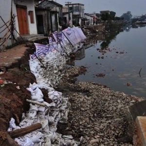

  2010年1月5日下午,广东江门,新会区三江镇九子沙村,前段时间坍塌的河堤仍没有修好,部分居民房屋已经悬空。

  据记者了解,在事发学校所在村,与村小学同侧的河堤曾出现坍塌险情。一河之隔的对岸河堤,去年12月16日,出现过长80多米的河堤村道坍塌,危及11间房屋安全,30多名居民被紧急疏散转移到安全地带;12月18日,另一段长约50米正在进行加固工程的河堤也坍塌了。
  两次在建河堤的坍塌原因,当地水利部门解释为水位低导致河堤压力增大所致,但是当地村民对此表示怀疑。有村民认为,河堤以前一直很坚固,加固时出现坍塌的根本原因就是地下出现了问题,因为过度开采地下水导致地面开始出现下沉,才会使得新地基不稳造成坍塌。
