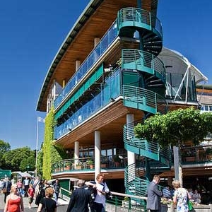

  在向英国“高级法院”提出的一份诉状中,“全英网球和槌球俱乐部”要求BDP建筑事务所和承包商FB Ellmer公司,为这个俱乐部著名的温布尔登赛场的“千年大厦”(Millennium Building)的“有缺陷的设计”和“拙劣的工艺”负责。
  这个“千年大厦”在2000年完工,作为媒体中心,也是运动员、会员和官员休息的地方。
  在这份诉状中,“全英网球和槌球俱乐部”详细列举了这幢建筑物从完工以来的9年中出现的许多问题――包括说这幢建筑物漏雨。
  一个关键的问题是BDP建筑事务所决定使用未经处理的“绿柄桑”木材。这是一种微黄色的硬木。客户说,这种木材证明与BDP建筑事务所设计的玻璃装饰是不相配的。这种木材的拙劣表现引起了严重的问题。
  “全英网球和槌球俱乐部”在2004年3月份,就维修费与BDP建筑事务所达成了一笔56,000英镑的费用的协议,但保留对维修新出现的缺陷索取费用的权利。
  现在计划指定“加利福特.特里公司”(Galliford Try)用一种排水和通风的玻璃系统,取代原有的玻璃和“绿柄桑”木材系统。总的费用将达到460万英镑。
