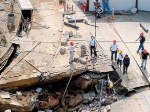

    30日上午9 时20 分许,深圳梅林路与梅村路交汇处发生塌陷,形成一个长约15 米,宽约10 米,深约4 米的大坑。
    吊车将陷入大坑的信号灯吊起
    广深港客运专线地下施工致梅林路和梅村路交汇处路面又塌陷, 此次塌陷面积为数次之最
    10 月30 日上午9 时20 分许,深圳梅林路与梅村路交汇处发生塌陷,形成一个长约15 米,宽约10 米,深约4 米的大坑。这已是广深港客运专线地下施工导致附近地面发生的第五次塌陷,此次塌陷面积为数次之最。由于施工方对路面塌陷早有预料, 深圳交警部门于29 日对梅林路(梅村路至中康路路段) 实施道路封闭, 此次塌陷未造成人员伤亡。
    施工方早有预料要塌陷
    30日上午9 时50 分许, 记者接到消息后赶到现场,公安部门已在塌陷的大坑周围拉起警戒线。警戒线外,围观市民议论纷纷。
    “大概9 点20 分,我正在睡觉,突然‘轰’的一声,房子都晃动了,就跟地震一样。后来才知道是窗外的路面发生塌陷了。”家住中康生活区9 栋8 楼的李先生告诉记者,一天前梅林路封路了,估计是施工方早有预料。
    记者采访得知,梅林路与梅村路均为梅林片区的主干道,车流量巨大,但在一天前,市交警部门突然对梅林路附近路段实施交通管制,一天后封闭路段就发生了坍塌。
    记者在现场看到, 塌陷的路面上垫有几块大大的钢板, 由于地面塌陷, 钢板已呈弧形状陷入坑中, 钢板地下为积水, 一同陷入大坑中的还包括一根交通信号灯柱子, 及一台柴油机施工机器。记者目测塌陷面积, 长足有15 米, 宽约10 米, 施工方公布的大坑深度为约4 米。在大坑一侧,一条燃气管道已被挖开, 数名燃气抢修人员正在抢修。现场工作人员表示, 塌陷未造成燃气泄漏。
