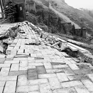

    因为华严寺处于滑坡地带,近年来雨水冲刷侵蚀,导致塔周边坡发生坍塌,直接威胁到华严寺塔的安全。特别是今年5月份以来,西安遭遇50年一遇的阴雨,边坡滑塌的情况更为严重。
    不仅寺内客堂、华严三圣殿、主房等多处建筑被塌方掉落的土方塌毁。仅存的两座舍利塔:杜顺塔(杜顺大师舍利塔)和澄观塔(澄观大师舍利塔),也处于十分危险的境地。全国重点保护文物杜顺塔的塔基已在近期的塌方中部分裸露,离古塔1米左右的地面上出现裂缝。寺院内的其他房屋也在滑坡中遭到不同程度的损坏。

华严寺周边坍塌严重。 记者 王燕 摄
华严寺周边坍塌严重
