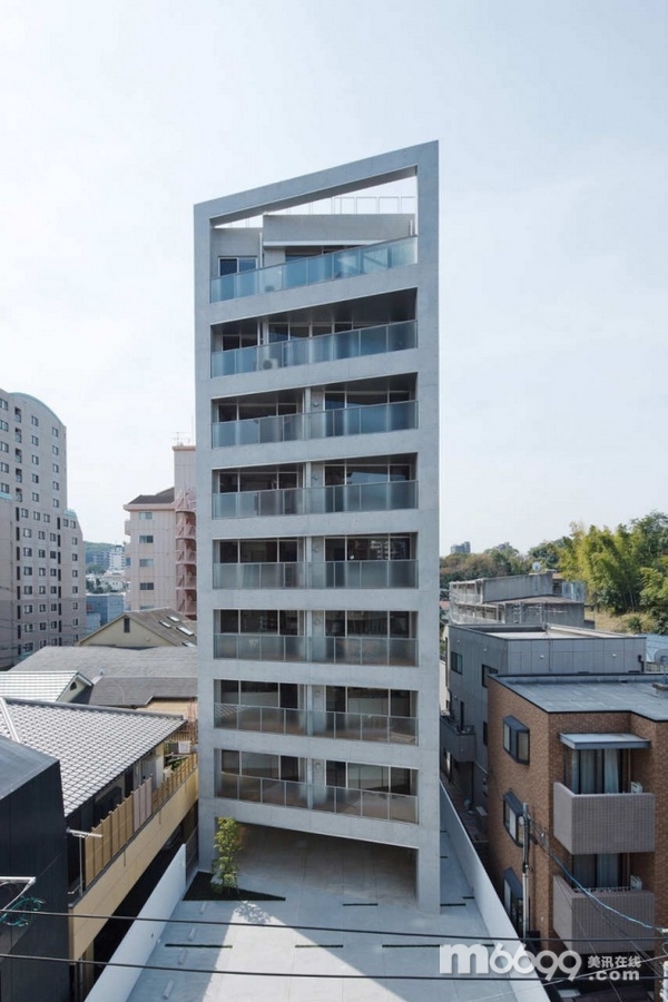

  开始我们以为建一栋高楼、保证有高高的天花板和不错的风景即可。但是遮阳方面的条例规定了这个地块的最高上限。考核了各种建筑形式之后,我们发现有一种布局能使建筑高度达到要求:把建筑尽量往地块的南侧放,设计菱形平面,北侧墙体尽量向东偏移,目的是在冬至日上午8点,让阳光能照进这个面。而且由于和地块北侧有一定的距离,底层也不会有封闭之感。
