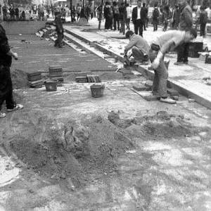

工人直接在原来的地砖上安装透水砖 网友图

工人直接在原来的地砖上安装透水砖
  近段时间,主城部分地区在铺设透水地砖,雨水会快速浸透到地表,而不会四处横流,但日前,有网友在大渝网上报料称,主城有的地方铺装透水地砖,施工方却是在“瞎安装”。
  “施工方直接在原来的人行地砖上铺透水砖,如果不挖掉不透水的人行地砖,雨水是不能渗透的。”网友担心,这样安装完成以后也许根本就起不到透水作用,根据网友提供的线索,记者昨日对此进行了调查。

  9月24日,一名网友在大渝网上发帖称,近段时间,主城在铺设透水砖,这本来是一件好事。但是,部分地方是直接将透水地砖铺设在旧的水泥地砖上。这名网友怀疑,要么是施工工人不懂技术,要么是施工单位偷工减料。他希望有关部门能管一管。
