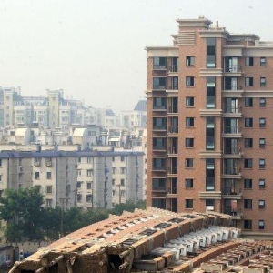

  上海市政府3日召开新闻发布会宣布,上海“莲花河畔景苑”在建楼房倒覆事故的主要原因是,楼房北侧在短期内堆土高达10米,南侧正在开挖4.6米深的地下车库基坑,两侧压力差导致过大的水平力,超过了桩基的抗侧能力。
2009年7月3日上午11时15分,上海市政府新闻办公室召开的新闻发布会宣布,上海闵行区“莲花河畔景苑”在建楼房倒覆事故的主要原因是,楼房北侧在短期内堆土过高,南侧正在开挖的地下车库基坑深达4.6米,两侧压力差导致过大的水平力,超过了桩基的抗侧能力。
7月3日上午,上海“莲花河畔景苑”在建楼房倒覆事发工地一片静悄悄,不见地面高高的堆土,没有抢修施工车辆,这标志着紧张抢险工作顺利结束。
  事故原因:10米堆土是祸首
  在3日的新闻发布会上,事故调查专家组组长、中国工程院院士、上海现代建筑设计集团总工程师江欢成说,事发楼房附近有过两次堆土施工:第一次堆土施工发生在半年前,堆土距离楼房约20米,离防汛墙10米,高3到4米。第二次堆土施工发生在6月下旬。6月20日,施工方在事发楼盘前方开挖基坑,土方紧贴建筑物堆积在楼房北侧,堆土在6天内即高达10米。
  专家组成员、上海岩土工程勘察设计研究院技术总监顾国荣说,第二次堆土是造成楼房倒覆的主要原因。土方在短时间内快速堆积,产生了3000吨左右的侧向力,加之楼房前方由于开挖基坑出现凌空面,导致楼房产生10厘米左右的位移,对PHC桩(预应力高强混凝土)产生很大的偏心弯矩,最终破坏桩基,引起楼房整体倒覆。
