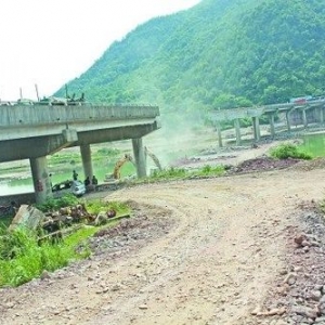

  但这座依据抗百年一遇洪水标准设计的大桥却在今年4月出现了开裂现象。长风大桥旁边的琚家村村民樊日剑就住在大桥旁。他说,4月12日11时左右,他突然看到大桥上出现了手指大的裂缝,一会迅速扩大到40厘米左右,可以伸进去一只脚。
  樊日剑立即和其他村民站在大桥两头拦车,告诉司机不要通行,同时马上报警。“幸亏是白天发现,如果是晚上,后果不堪设想。”樊日剑说。
  事发后,常山县委县政府领导赶赴现场,相关单位人员封闭了大桥,安排专人引导车辆往老205国道绕行。

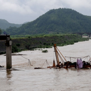

  经初步勘查,共有10组桥墩的长风大桥桥面开裂主要是因7号桥墩下沉。经浙江公路技师学院检测中心检测数据显示,大桥7-12号桥墩位于河床底下8米左右,水冲刷较严重。其中7号、8号墩基已被冲刷脱空,9号、10号墩基础也受到严重冲刷。
  6月份,经过省市县专家会诊,长风大桥7-10号桥墩和20多米桥面被迫拆除重建,估计大桥完全修复,至少要到10月初。

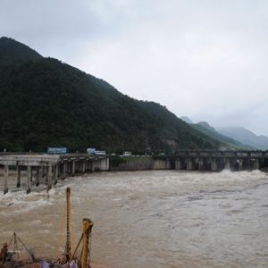

  对于长风大桥断裂,当地交通部门认为是雨水太多所致。其中最主要的原因是大桥上游几十米处有座长风大坝,大坝常年泄洪把桥墩基础下面的泥沙冲走了。
  针对被大坝泄洪冲刷的说法,看守大坝的琚家村村民叶兴利说,大坝是1997年建成的,比大桥要早3年建成,建桥时难道没考虑这些吗?
