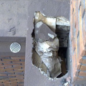

  9月13日,天涯社区的传媒江湖版块出现了一篇《中国最好的别墅》的帖子,网友“我是方来”是昆明人,买了一套“号称中国最好别墅的茉莉唐朝”。但这套“中国最好的别墅”,却让他大吃一惊:
  “当时进去一看,我深深地被它的景观所吸引。心想与其花100万元买一套高层房,还不如加点钱一步到位,买一套叠加别墅,让父母、亲人提前享受一下小康生活,彻底清洗一下近半年来饱受灰尘、尾气的肺叶,于是在第二天开盘时精心挑选了一套,并付定金万元。过了几天,我在办理付款手续前再看了一下房子,却突然发现房子窗台透了一个大洞,仔细一看,里面是空的,而且是用纸板做的……”
  “我是方来”不甘心,想找开发商讨个说法,开发商却说,那不是窗台,是装饰挂件,里面的不是纸板是新型材料。并且说:“若想证明房子是有问题的,你得做个鉴定。”“我是方来”郁闷地反驳说:“就像买件衬衣,袖口上有个洞,你要去退货,商家却让你找权威部门鉴定,然后出示一个该洞影响了此衣遮体御寒功能的报告才行吗?”

  “2wangkai”:这是纸面水泥板,理论上只能用来做隔墙材料的,绝对不可以承重,施工方想当然地觉得这是外窗台就无所谓了,偷换了现浇的做法,改用水泥板做个造型……

  记者就此事首先咨询了曾从事建筑行业的杨先生。
  疑问一:开发商的这种做法是被允许的吗?
  杨先生说,房屋的每个部分,都要严格按照图纸设计来施工,而施工图必须通过相关部门层层审核。按理说,窗台部分,材料可以是砖、石材、混凝土,或者钢筋混泥 土,但纸板肯定不行,除非是天花板吊顶,所以,帖子里所描述的房屋情况,确实是一个质量问题,开放商对此的解释,像“这是一种新型的材料”等,也不合理。
  疑问二:房子出现这样的问题,责任在哪里?
  杨先生解释说,一般是施工方的问题,他们在施工过程中图省事,偷工减料。当然出现这样的问题,做监管工作的监理责无旁贷。
