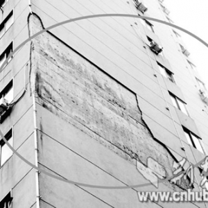

  9月13日,接到洪山区“大华南湖公园世家”业主刘女士的投诉,她所住楼栋外墙贴砖大面积脱落,由于楼下是绿化带,才没有造成人员伤亡和财产损失。刘女士对房屋的质量产生质疑。“刚交付半年的新房,外墙面怎么会大面积脱落呢?房子到底质量怎么样呢?”
  其实,由楼房外墙脱落带来的烦恼,不只刘女士一家。了解到,今年7月份以来,武汉市已经发生了近10起外墙脱落事故,其中本报就接到七八起投诉。
  7月25日,汉口解放大道博学仕府小区门口,一栋18层高楼上脱落一块水泥,将楼下一名行人砸死;
  8月8日,洪山路一高层公寓脱落面积达30平方米的外墙砖,小区的铁护栏被砸变形;
  8月24日,武昌粮道街顶绣嘉园小区,一处外墙水泥块从19楼高处脱落,砸中楼下一辆轿车,造成1人受伤;
  8月27日,汉口常青街常福里小区某栋七楼一块重约10公斤的外墙砖整体脱落,砸中楼下的一辆轿车,所幸没有造成人员伤亡……

  7月28日,武汉市建设科技委建筑施工专业委员会有关专家,就汉口解放大道博学仕府外墙脱落砸死人事故,发布了调查结论。专家认为:事故的主要原因是施工不当造成的。出事楼房脱落的抹灰层(即墙面水泥涂层)厚度达5厘米,而原设计厚度为2厘米。在施工过程中,由于施工人员未对抹灰层厚度、抹灰层与结构界面处理进行有效控制,造成抹灰层与基层的粘结力不能承受重力作用,最终导致脱落。
  9月15日,来到“大华南湖世家公园”外墙脱落的楼栋,正在修补外墙面的工人表示,“出现墙面砖脱落,是工人在贴墙时,没有等墙面的水泥底面完全干透,就使用了涂料和瓷砖。这样做,没有按照施工的要求来操作。”
  9月19日,华中科技大学土木工程与力学学院张耀庭教授,在接受采访时说,楼房外墙面半年内就出现脱落,以及墙面抹灰层超过设计厚度,都应属于质量方面的问题。
