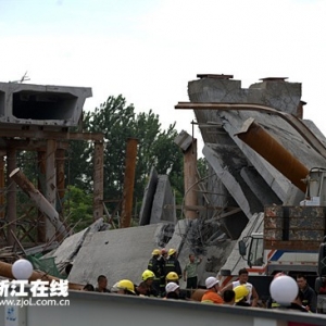

     今天下午的一声巨响,在德胜东路,一段在拆的高架桥发生了坍塌,整个坍塌面积超过60平方,有多人被困。
    消防部门接警后出动了7辆指挥车消防车、28名官兵抵达现场救援,13分钟后展开搜救,在桥面下找到了一具遇难工人遗体,另有多人被紧急送往医院。下午3点多,在使用生命探测仪仔细检查后,确认搜救工作结束,坍塌事故共造成1死3伤。
    事故发生后,现场聚集了大量的围观市民,记者从目击者王先生处了解到,当时两台起重机正准备合力把一段桥面移至地面,但起吊后不久,黄色起重机的钢绳突然断裂,近百吨重的桥面受力不匀后砸向临近的白色起重机,随后掉落在路面。
    下落产生的巨大重力震到了附近60米处其它的桥面,王先生描述了当时看到的场景:“有3、4个工人在被抬起的桥面上,那个钢绳断裂后,两个跳到了其它桥面,有一个没反应过来摔下去死了,被砸中的白色起重机司机也受了伤。”

    据了解,被拆除的这段高架桥为幸福路跨线桥,为三跨空心板、重力式桥台结构,建了才四、五年。因为德胜高架扩建需要提升,这座跨线桥80%的桥面都要被拆除。
拆    除工程由中铁二十四局集团浙江工程有限公司负责,3个月前开工,还是杭州市建委的“平安工地”,已经安全生产109天。事故发生后,项目部大门紧闭,项目副经理梁晓峰称正在开会研究,稍后再做说明。吊车所属的杭州大力神公司工作人员在得知情况后,在电话中坚持表示所有机器都是达到安全标准的,绝不会引发钢绳断裂。
晚    上7点30分许,中铁二十四局集团浙江工程有限公司给本网发来了一份事故通报,通报称德胜东路02标在进行XF14—XF15幸福路跨线桥拆除箱梁吊装作业时,由于其中的一根钢丝绳突然断裂,导致已切割完成的梁体从支架上坠落,造成钢管支架倒塌,造成1人死亡,3人受轻伤。
