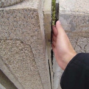

用胶粘上的大桥裂口
裂缝能塞下一只手

  2009年12月4日,南京市政监督人员发现汉中门大桥的30多根栏杆裂开了口子,最大处可以伸进手指,然而施工单位在没有向主管部门汇报的情况下,竟擅自用结构胶连夜糊填裂缝处。施工单位“糊弄”行为引发了市民的质疑与媒体的高度关注。
  南京市建委副主任邹建平介绍,经专家现场勘察和调查分析,发现大桥改造工程主要存在两个问题,一是部分栏杆立柱根部开裂,二是西北侧引道桥台部位栏杆脱榫。开裂的栏杆为主桥南侧人行道39根栏杆,主桥北侧人行道5根栏杆,以及北侧引桥11根栏杆的立柱根部出现裂纹。
  据专家调查分析,汉中门桥南桥梁体浇注完成于夏天,温度较高,后因桥体混凝土连续钢构与桥栏花岗岩石材的收缩变形系数不一样,造成立柱底部断裂;桥栏开裂的另一个原因是桥台沉陷,河西属于软土地基,引桥接坡部分由于地基沉降引起桥头栏板拉脱,使栏杆与立柱在连接部位产生位移和开口。
