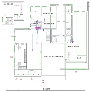

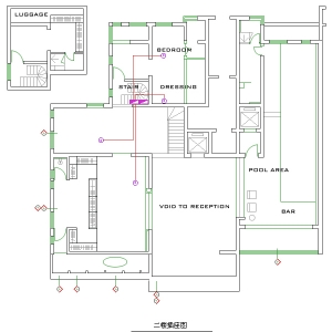

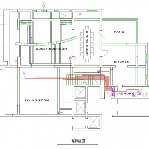

  三、 系统施工说明
  (一) 强电布线部分
  1、需要智能控制的强电照明、智能插座的每路控制火线需要布到智能控制器内,
  电动窗帘、电动银幕、电动升降机各分别布2条控制火线1条零线到智能控制器内。
  2、零线、地线均采用共用的布线方式布到智能控制器内。
  3、其他不需要智能控制强电电源插座均不做改动采用原有的设计方式布线。
  4、所有需要智能化控制的强电、弱电线均需根据图纸做相应的编号,以备日后
  安装设备时区分。
  5、所有智能控制的强电布线由控制箱的上方强电入线孔进入智能控制器内。
  6、智能控制器距离地面1.8M高度墙壁,控制器的强电电源由原强电配电箱引入。
  7、所有控制设备明装或暗装根据施工现场在做决定。

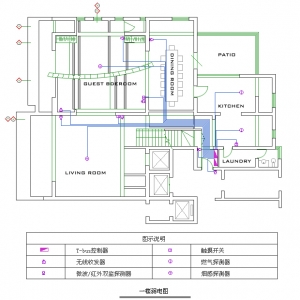

  (二) 弱电布线部分
  1、 触摸开关、无线收发器安装距离地面1.4M高度墙壁。
  2、 所有弱电设备布线由智能控制器下方弱电入线孔进入智能控制内。
  3、触摸开关、无线收发器、安防等弱电设备的布线都采用屏蔽超五类双绞线布线
  到智能控制器内。
  3、 智能控制器需独立布一条电话线到弱电接线箱内。
