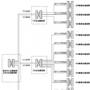

  综合布线设计单位经过提前介入、与用户对需求的深入沟通、参与用户的产品选型后对该园区进行了详细设计,其中业务网的设计为:园区中心总配线架位于A 分区,与C 分区、E分区的分区总配线架之间采用两路24 芯单模光缆进行连接,各分区总配线架到各区楼宇总配线架之间采用单路12 芯单模光缆进行连接,各栋楼宇内部的配线架之间采用8 芯多模光缆进行连接。系统拓扑图,如图1 所示。
  语音与Internet 网的设计为:园区中心总配线架位于A 分区,与C 分区、E 分区的分区总配线架之间采用两路12 芯单模光缆进行连接,各分区总配线架到各区楼宇总配线架之间采用室外大对数电缆进行连接,各栋楼宇内部的配线架之间采用室内大对数电缆进行连接,考虑到园区面积相大,采用室外大对数电缆的量又比较多,容易在雷雨季节受到感应雷的冲击,在分区总配线架与该区楼宇总配线架之间室外大对数电缆的两端设计了带3M 防雷端子的配线架,以保护综合布线系统中的模块以及程控交换机系统设备,这是非常有特色的,且成本不高。系统拓扑图,如图2 所示。
