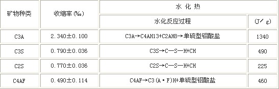

  表1所示为水泥中四种主要矿物的水化热和这四种主要矿物的收缩率。
  C3A的水化热是其他矿物水化热的数倍,尤其在混凝土早期强度的发挥时期。C3S的水化热虽然比 C3A的小很多,但在3天却是C2S水化热的几乎5倍,因其含量在熟料中约占一半,故影响也很大;C3A的收缩率是C2S收缩率的3倍,是C4AF的 4~5倍。因此用C3A含量较大的早强水泥浇筑的混凝土容易因早期的温度收缩、自收缩和干燥收缩而开裂。

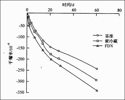

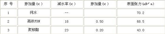

  新型高效减水剂如聚羧酸的γ值有较多下降,其混凝土收缩也有所下降,见表2和图。
表2 减水剂的碱含量及表面张力
  (注:图中混凝土配合比参数GB8076—1997,FDN的掺量0.50%,聚羧酸的掺量0.20%,均为外加剂)
部分外加剂对混凝土干燥收缩的影响规律
