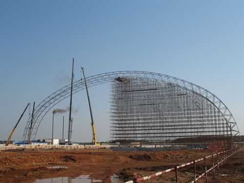

网架结构:由多根杆件按照一定的网格形式通过节点连结而成的空间结构。具有空间受力、重量轻、刚度大、抗震性能好等优点;可用作体育馆、 影剧院、展览厅、候车厅、体育场看台雨篷、飞机库、双向大柱距车间等建筑的屋盖。缺点是汇交于节点上的杆件数量较多,制作安装较平面结构复杂。(图为典型网架结构)
