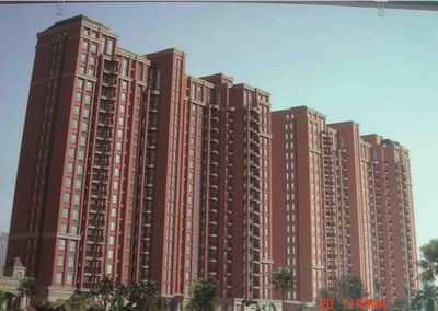

因为,在下部楼层,剪力墙的位移较小,它拉着框架按弯曲型曲线变形,剪力墙承受大部分水平力,上部楼层则相反,剪力墙位移越来越大,有外侧的趋势,而框架则有内收的趋势,框架拉剪力墙按剪切型曲线变形,框架除了负担外荷载产生的水平力外,还额外负担了把剪力拉回来的附加水平力,剪力墙不但不承受荷载产生的水平力,还因为给框架一个附加水平力而承受负剪力,所以,上部楼层即使外荷载产生的楼层剪力很小,框架中也出现相当大的剪力。(图为框剪结构住宅)
