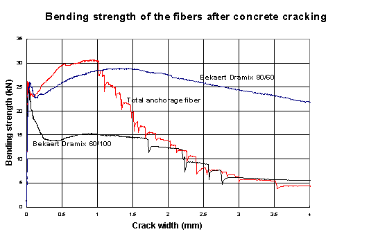

  对不同的钢纤维以相同的配量研究结果如图1兰色曲线所示:80/60的延展性有很长一段平台,在3mm以下的裂纹开口状态下,混凝土+钢纤维组合料的抗弯强度相当于裂纹产生前的抗弯强度。该组合料的性能是优越的,对在使用中的路面而言,即使有小于1mm的裂纹,它还有足够的安全储备。
图中注解:Bendingstrength(kN)抗弯强度(kN) Crackwidth(mm) 裂缝宽度(mm)
“Total”anchoragefiber"“全锚固式”钢纤维
图1 采用不同钢纤维的混凝土性能比较-混凝土开裂后钢纤维的抗弯强度

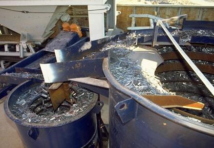

  FRCCTM的制作取决于现有设备。在中国,新建的高等级公路水泥混凝土路面施工工地一般规模都比较大,并且维持几个月,这就允许搬迁大容量的混凝土拌和中心。掺入的钢纤维数量对应于搅拌机的容量(例如2.5m3),並以陆续投料进行。钢纤维的掺入或用每包20kg人工进行,或用自动配料器(如图2)进行,该配料器把需用数量(以上例子中为75kg)的钢纤维投到集料输送带上,或直接投入搅拌机内。
  在欧洲特别是在法国,公路建造企业配有连续拌和中心,最大的达300m3/小时。与间歇式拌和中心比较,连续拌和中心的优点是在相同体积下生产量较大,流动性更好。它的搅拌机是连续喂料,而不是分批投料,它采用一套集料和水泥精密重量配料系统。FRCCTM也可在100m3/小时称为“超级流动”拌和中心内制作,这类拌和中心只需两辆牵引卡车从一工地拖到另一工地。连续喂料时,钢纤维用一台新型重量配料器掺入。该配料器能保证在生产过程中以±5%精度投配钢纤维。
图2 连续作业拌和厂中添加BekaertDramix80/60钢纤维的配料器
