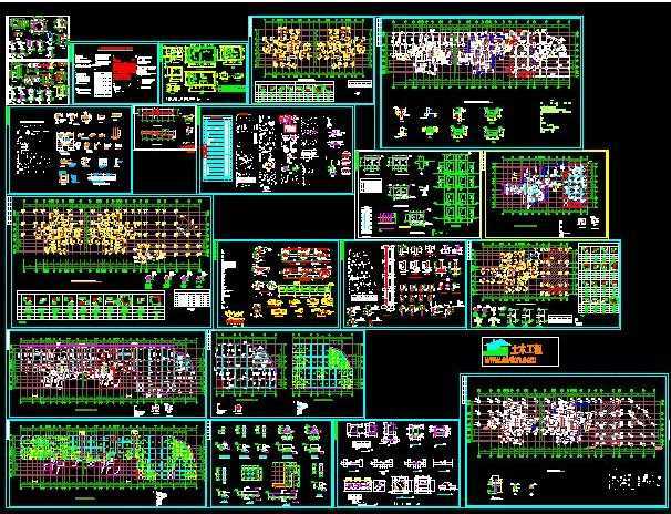

全套剪力墙结构图纸
某高层住宅纯剪力墙结构施工图
高层建筑框架-剪力墙结构设计实例
剪力墙结构建模
剪力墙结构(电梯公寓)施工组织设计
