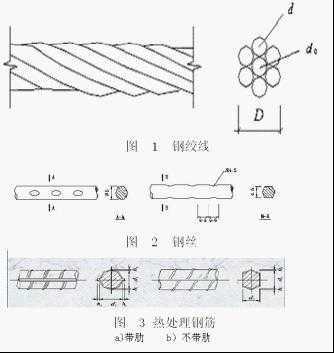

预应力筋>>>>>>资料下载
预应力筋的特性:应力-应变曲线和应力松弛。一、应力-应变曲线;二、应力松弛。1、概念:钢筋受到一定的张拉力后,在长度保持不变的条件下,钢筋的应力随着时间的增长而降低的现象,起压力激昂的值就是应力松弛损失。2、应力松弛的特点:初期发展快。钢丝和钢绞线的应力松弛率大于热处理钢筋和精轧螺纹钢筋。初应力大,松弛损失也大。松弛损失率随温度的升高急剧增加。

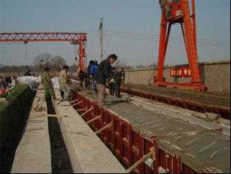

在混凝土灌筑之前,先将由钢丝钢绞线或钢筋组成的预应力筋张拉到某一规定应力,并用锚具锚于台座两端支墩上,接着安装模板、构造钢筋和零件,然后灌筑混凝土并进行养护。当混凝土达到规定强度后,放松两端支墩的预应力筋,通过粘结力将预应力筋中的张拉力传给混凝土而产生预压应力。先张法以采用长的台座较为有利,最长有用到一百多米的,因此有时也称作长线法。(左图:先张法施工现场)

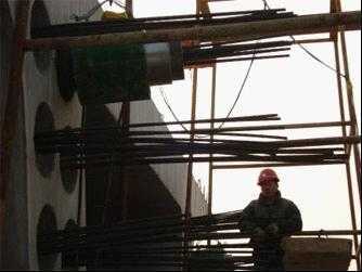

先灌筑构件,然后在构件上直接施加预应力的方法。一般做法多是先安置后张预应力筋成孔的套管、构造钢筋和零件,然后安装模板和灌筑混凝土。预应力筋可先穿入套管也可以后穿。等混凝土达到强度后,用千斤顶将预应力筋张拉到要求的应力并锚于梁的两端,预压应力通过两端锚具传给构件混凝土。为了保护预应力筋不受腐蚀和恢复预应力筋与混凝土之间的粘结力,预应力筋与套管之间的空隙必须用水泥浆灌实。水泥浆除起防腐作用外,也有利于恢复预应力筋与混凝土之间的粘结力。为了方便施工,有时也可采用在预应力筋表面涂刷防锈蚀材料并用塑料套管或油纸包裹的无粘结后张预应力。(左图:后涨法施工现场)
