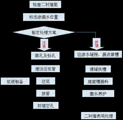

  二衬施工完毕后,进行二衬墙渗漏水处理。隧道二衬一般在侧墙起拱线以下的墙面上发生渗漏水现象。针对不同部位,采取不同的处理措施。墙面点状、面状渗漏水侧重于堵漏施工,施工缝部位重于注浆施工,但均采用堵漏、注浆、引流相结合的施工工艺其施工工艺流程图如下图所示:

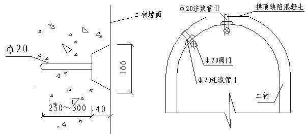

(2) 凿眼及钻孔
  先以渗漏点为中心点凿一直径约100mm,深度约40mm的凹坑,再用冲击钻或专用打孔设备,自渗漏点向砼内打Φ20mm的孔Ⅰ,孔深200~300mm,以同样的方法在同一断面的拱顶部位打孔Ⅱ。如下图所示:

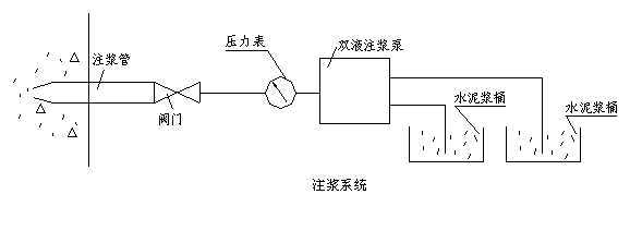

  注浆管埋设1小时后方可注浆。采用双液注浆泵泵注浆,注浆材料水泥水玻璃双液浆,配比为水泥:水玻璃=1:1。注浆压力为0.5Mpa,注浆系统如下图所示:
  注浆前,先用水代替浆液灌注,以检查除注浆注管外其它部位是否有漏水现象,以免出现漏浆。试灌时记录灌水量和灌水时间,为确定灌浆量和灌注压力提供参考。注浆时,垂直缝应按先下后上的顺序进行。注浆管接埋设好的注浆管Ⅰ,打开注浆管Ⅱ阀门,灌浆开始后,逐渐升压,待注浆管Ⅱ出水后先不要封闭,见浆液后立即封闭其孔,仍继续压浆,使浆液沿着漏水通道推进。并把注浆泵开泵到规定压力值,停泵。让灰浆慢慢渗入,到表面压力下降到0.1Mpa时,二次开泵升到规定压力值,如此反复进行,直到压力稳定在规定压力值不再下降为止。当压力解除后不再有漏水和渗水现象时,该处注浆完毕,移到下一注浆孔灌注。

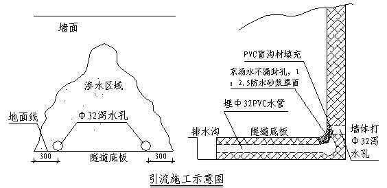

  对于墙面大面积渗水,这方面原因主要是二衬内部防水板被破坏,而底板泻水管堵塞,致二衬内水位上升,便造成二衬混凝土大面积渗水,对于这种渗漏水情况的处理,主要是通过引流的方法加以处理。方法如下图所示:
(1)、先在渗水区域的下部距潮湿印记边缘300mm处,紧贴地板表面打两个Ф32的泻水孔,使二衬后的地下水得以排除;然后,在泻水孔的下部底板上凿一直径10CM深10CM的积水坑,并在隧道底板上凿10CM深宽5CM的沟槽,槽中埋Ф32PVC排水管,将墙底泻水孔的水引至隧道排水沟中。
(2)、孔洞和沟槽的封堵,在墙脚泻水孔与积水坑之间先用PVC盲沟材(大粒径碎石也可)填充,在盲沟材上盖一层土工布,防止砂浆堵塞盲沟材缝隙,孔洞先用京汤水不漏堵漏材料堵2~3CM厚一层,等水不漏凝固后,用1:2.5防水砂浆把孔洞部位及泻水管槽抹面即可。
