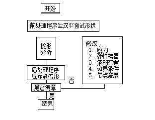

  人机交互的找形分析包括三个部分,即前处理过程,找形计算和后处理过程,如图所示。
  其中前处理包括初始形状的有限元网格划分,单元节点号关系和节点坐标的自动生成,以及最后图形显示和校核。需要说明的是由于本文采用的计算理论的精确性,初始形状为平面形状,这就大大简化了前处理过程,且不论想要的膜结构形状多么复杂,迭代计算不超过3次就达到满意的收敛结果。而以前的找形程序很多只能在初始形状接近最终的平衡形状时,才能得到收敛的结果。而形成这样的初始形状其难度不亚于得到最终的平衡形状,所以当遇到大型且形体复杂的找形问题时,很多程序往往无能为力。
