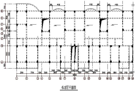

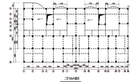

  工程概况:拟建工程为长乐市航城镇下朱村村建1号楼。本工程位于长乐市航城镇下朱村,是一幢底层商业网点的单元式住宅楼,建筑面积8994M2,建筑层数为6.5层,总高度23.5m,建筑占1260m2,详见附图1, 附图 2结构平面图。
   附图 1
附图 2
  本程自然备件:基本风压0.8KN/ M2,抗震设防烈度7度,地基承载力(本工程所选持力层)特征值300KPa.

  建筑物的结构设计,不仅要求具有足够的承载力,而且必须使结构具有足够抵抗侧力的刚度,使结构在水平力作用下所产生的侧向位移限制在规定的范围内.基于上述基本原理,本工程综合分析了结构的适用,安全,抗震,经济,施工方便等因素,选取了附图1,2所示的结构方案.此结构为框架体系,由钢筋砼框架承担竖向力和侧力.本钢筋砼框架刚度布置相对比较均匀,在满足建筑功能情况下,尽量减少平面扭转对结构的影响.
  由于本工程地基基础设计等级为乙级,桩基安全等级为二级,建筑物体型相对简单,满载较均匀,且桩端下不在软弱下卧层,桩型为端承摩擦桩,所以本工程只在±0.000以上19轴与20轴间设100mm宽的防震缝,同时兼作伸缩缝.

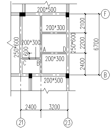

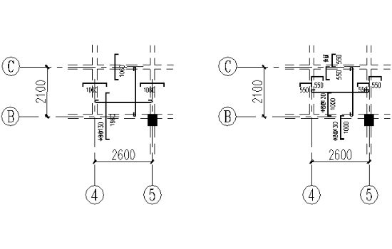

  板的配筋主要由PKCAD生成,然后对板中某些不合理的配筋进行调整,如本工程建筑图所示卫生间,阳台处,标高都为H-0.05m.PKCAD配筋时一般对负筋在板有高差情况下也通长配筋如图3所示,这其实是不合理的, 我们应把负筋在此断开如图4所示。另外在第一层板配筋图中可以看到A,B轴与⑧⑨⑩轴,所围的板块短边板跨都很小,只有1.2m,而相邻板跨有3.5m长,因此若按规范筋自梁边伸入板的尺寸按大跨短边的1/4来算有875mm.而AB轴与8,9,所夹的单向板负筋长度按1/5来算,伸入板内的长度为240mm,二者相加为1115mm,超过板梁边到梁边距离1000mm,因此考虑该处钢筋通长布置如二层结构平面配筋图A,B轴与8,9,10轴的板所示.另外此处通长布置还有另一方面的考虑.由于此处板跨与相邻板跨相差比较大,在荷载不利组合下,板跨中有可能不出现负弯矩,通常筋可以抗混凝土的收缩徐变作用,避免板面开裂.

  图3 卫生间处错误配筋图 图4 卫生间处正确配筋图

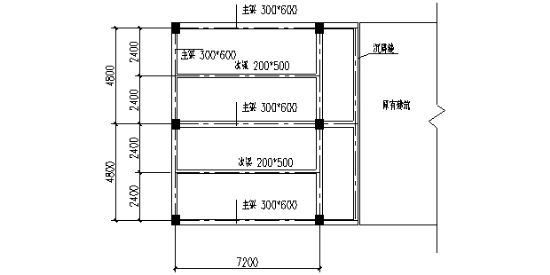

  因此,本工程做主次梁楼盖的柱网布置时考虑上述影响优先选择的柱网是矩形(除建筑有功能要求的以外)以短跨为主梁,长跨为次梁,而且短跨与长跨的比例应小于0.75比较经济,本工程一般比较常取0.65-0.7,这样设计出来的主次梁截面高度能协调一致,从而保证楼盖的结构高度最小.另一方面,从本工程的使用功能和建筑美学方面考虑,主梁的布置是依据房间布局而定的.关于厅的楼盖,虽然其开间和进深尺寸都相对较大,由于考虑到厅的净高和空间美感,厅里的楼盖就做成大板而不是设置次梁来降低其板厚.因此,本工程主次梁布局主要是依据墙下有梁的方案来定的.这里就取一个本人在实习期间所做的一个简单的实际工程来为主次梁的合理布置做一概念性的比较。例如图5所示为福州东区自来水厂加料间加建工程,柱网布置如图5所示,
  图5 东区自来水厂加料间加建工程短跨为主梁的设计方案

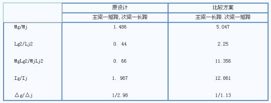

  以短跨主梁截面尺寸为300mm×600mm,次梁截面尺寸为200×300现浇板厚为90mm,在正常使用荷载作用下,(载按2.0KN/M2,恒荷按4KN/M2,梁间荷载不考虑),主次梁的跨中弯矩Mi,Li,Ii和△i的比值如表4-1
  东区自来水厂加料间加建工程主次梁不同布局的各项指数比值表4-1
  原设计比较方案
  注:下角号g代表主梁,j代表次梁.
  表1原设计的各项指数比值可清楚说明,尽管该主梁承受了由次梁传来的很大集中荷载,但其所承担的弯曲效应却从其自身相对较短的跨距中得到缓解,其最大弯矩值仅比次梁弯矩大了约1.5倍,而挠度却只有次梁的1/3左右,这样设计者即创造了一个较小的楼盖结构高度,又为较大跨度的次梁提供了一个抗弯和抗扭刚度都比较理想的支座.

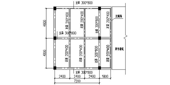

  若换一种方案,将其布局改为长跨为主梁,短跨为次梁,则主次梁布置如图6,为了便于比较,次梁之间的单向板跨长与原设计保持不变,取L=2.4m,则厚仍为90mm;并根据比较方案中的主,次梁总挠度及其主梁的最大弯曲拉应力应的原设计的主,次梁总挠度及主要弯曲应力相同的原则(即△g2+△j2=△g1+△j2,误差不大于5%)来确定所需主,次梁截面尺寸,则主梁为300×800,次梁为200×400表1还给出了图2以长跨为主梁,短跨为次梁的楼盖结构,在与原设计相同的荷截作用下.从表中不难看出,当把长跨作为主梁时,尽管主梁承受着较方案1更为有利的两跨等间距集中荷载,但其实际上则需承担的弯曲效应却被其自身相对较长的跨距所加大,其最大弯距值约为次梁弯矩的5倍,而与弯曲变形成正比的Mi2值竟比次梁大出11倍之多.
  通过东区自来水厂加料间加建工程本人总结出以长跨为主梁的主次梁楼盖存在如下值得注意的问题:(1)主,次梁截面高度相差悬殊,楼盖的结构高度大,增加了层高及总建筑高度;(2)主梁的相应挠度大,作为次梁支座的刚性与稳定性相对较差;(3)楼盖的砼平均折算厚度较大,材料用量与结构自重M应增大;(4)不经济.
  图 6东区自来水厂加料间加建工程长跨为主梁的设计方案

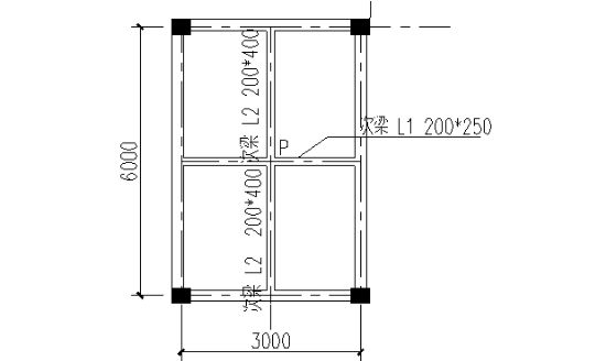

  本工程所用的设计软件PK引入了构件的内力大小与其刚度成正比,并由变形协调条件确定.根据空间三维分析,次梁不再像平面框架分析方法中那样作为荷载加到主梁上,而是与主梁共同作用.如L1和L2交叉梁系(图7),P点为L1和L2的交点,设L1和L2在P点是分开的,并未连在一起,那么,经过精确的计算,L1刚度比L2大,在P点处L1的变形比L2小,根据变形协调条件, ,它们是作为一个整体共同作用的,而不能彼此分开单独考虑.
  其次从结构图中可以看出,局布结构布置较复杂,主次梁有时很难确定,梁的支座和跨长也就很难确定,只能根据刚度条件来计算其实际受力状况,不过,大多数情况下,对于框架梁,一般以柱间距为一跨这与平面框架分析是一致的,但对于非框架梁(即习惯上的“次梁”),应该一榀框架梁到另一榀框架梁之间为一跨。
  图 7 主次梁共同作用的交叉梁系

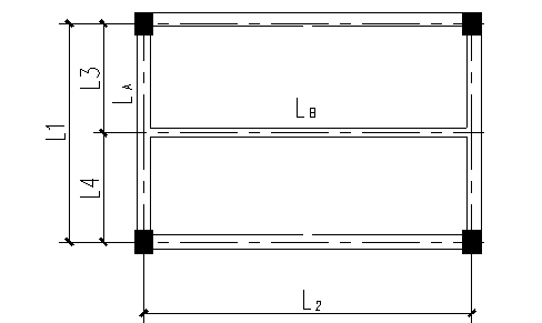

  如图9所示的主次梁组成在长乐下朱村村建中不少见,现在就以这种主次梁布置对扭矩产生的原因,变化规律及其对梁的影响作一番探讨。假设LB上均布荷载qB,支承于主梁LA上而形成主次梁相交。
  图 9
  LB到LA上下支座的距离分别为L3,L4。根据变形协调条件可求得LA梁中L3段内的扭矩T3,
     注:式中GIT为扭转刚度。
  从式(A)可看出,随着次梁跨度L2,荷载qB的增加以及主梁跨度L1,次梁到主梁支座的距离L3的减小(即主梁LA对次梁LB的嵌固作用增强),T3迅速增加,反之迅速减少。变化幅度从零到次梁LB固端弯矩之间,因而有可能在主梁LA中形成较大的扭矩而对主梁产生较大的影响,甚至因扭矩过大而出现主梁LA的抗扭截面尺寸不够,从而出现抗扭超筋现象。
