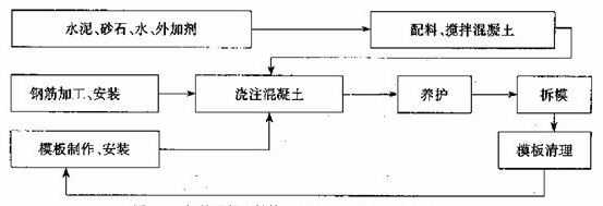

钢筋混凝土结构是我国应用最广的一种结构形式,因此,在建筑施工领域里钢筋混凝土工程无论在人力、物资消耗和对工期的影响方面都占有极其重要的地位。钢筋混凝土结构工程由模板工程、钢筋工程和混凝土工程三部分组成。在施工中三者应密切配合,进行流水施工。其施工土艺如图4.1所示。
