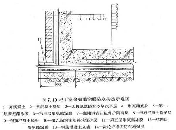

摘要: 四、涂膜防水层施工(聚氨酯涂膜防水) 地下室聚氨酯涂膜防水施工方法简便,适用于厕浴间、地下室防水工程、贮水池、游泳池防漏工程等。构造如图7.19所示 1、确定施工顺序 基层清扫涂布底胶防水层施工 ...
四、涂膜防水层施工(聚氨酯涂膜防水)
1、确定施工顺序
基层清扫→涂布底胶→防水层施工→平面铺设油毡保护隔离层→保护层施工
2、确定防水层施工顺序
n先垂直面、后水平面;先阴阳角、后大面。每层涂抹方向互相垂直。
