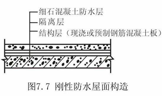

n刚性防水屋面是用细石混凝土、块体材料或补偿收缩混凝土等材料作屋面防水层,依靠混凝土密实并采取一定的构造措施,以达到防水的目的。刚性防水屋面构造见图7.7所示。
