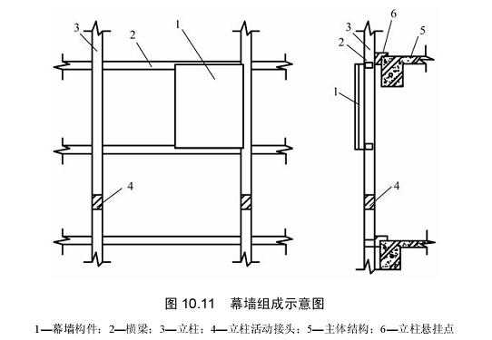

幕墙结构的主要部分如图 10.11 所示,由面板构成的幕墙构件连接在横梁上,横梁连接在立柱上,立柱悬挂在主体结构上。为了使立柱在温度变化和主体结构侧移时有变形的余地,立柱上下由活动接头连接,使立柱各段可以上下相对移动。
