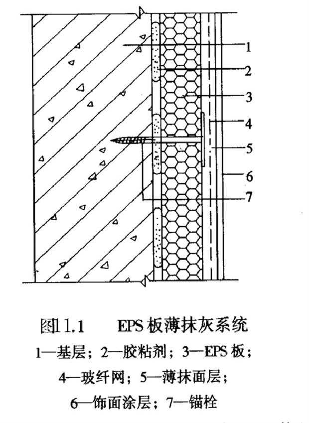

EPS板薄抹灰外墙外保温系统(以下简称EPS板薄抹灰系统)由EPS板保温层、薄抹面层和饰面涂层构成,EPS板用胶粘剂固定在基层上,薄抹面层中满铺玻纤网(图11.1)。

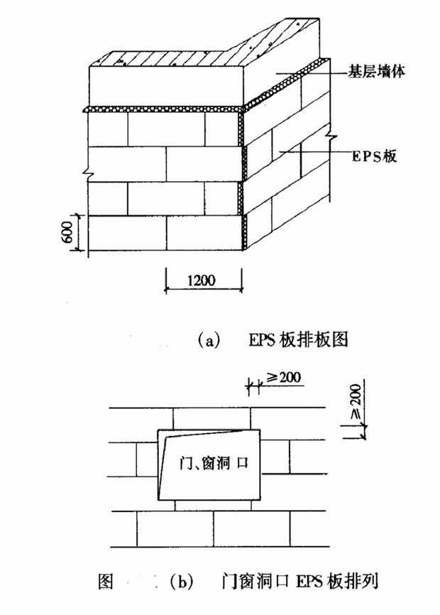

6、EPS板应按顺砌方式粘贴,竖缝应逐行错缝。EPS板应粘贴牢固,不得有松动和空鼓。
墙角处EPS板应交错互锁(图)。
7、门窗洞口四角处EPS板不得拼接,应采用整块EPS板切割成形,EPS板接缝应离开角部至少200mm.
