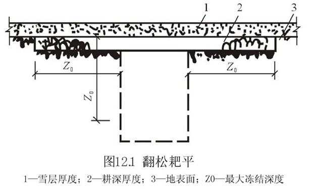

(1)翻松耙平土防冻法
进入冬期,在挖土的地表层先翻松25~40cm厚表层土并耙平,其宽度应不小于土冻后深度的两倍与基底宽之和(图12.1)。

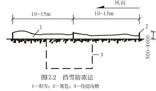

2) 覆盖防冻法
在降雨量较大的地区,可利用较厚的雪层覆盖作保温层,防止地基土冻结,适用于大面积的土方工程。具体做法是,在地面上与主导方向垂直的方向设置篱笆、栅栏或雪堤(高度为0.5~1.0m,其间距10~15m),人工积雪防冻(图12.2)。面积较小的沟槽和坑土方工程,可以在地面上挖积雪沟(深300~500mm),并随即用雪将沟填满,以防止未挖土层冻结(图12.3)。
