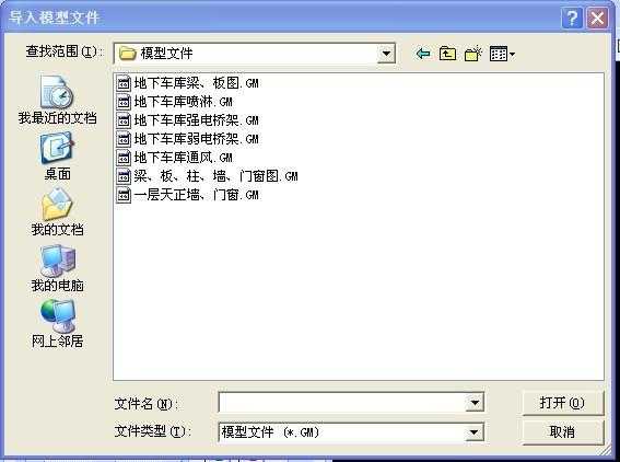

在我校核某地下车库的图纸时,需要检查多个专业的碰撞问题,这时就可以将各个专业的模型文件导入软件中。

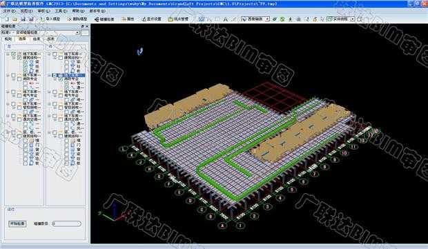

我需要检查土建和消防专业的碰撞,就在选择里勾选土建和消防。
勾选范围后只要点击按键,就可以实现碰撞检查,操作如此简单。

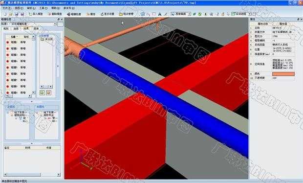

梁和管道

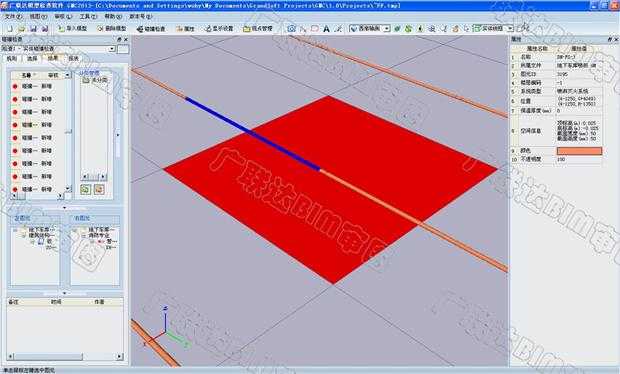

板和管道

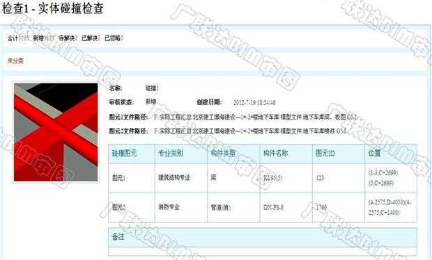

碰撞检查结束后,我们需要把检查的结果交给不同专业的工程师进行修改,这时就可以用导出报表将所有碰撞信息导出,方便工程师查看
在导出的报表里工程师们可以根据碰撞图元的详细信息和图元ID进行修改,既节约时间又可以保证质量。
