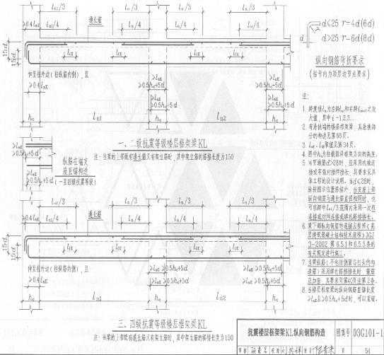

钢筋算量基本方法
钢筋算量基本方法
第一章梁
第一节框架梁
一、首跨钢筋的计算
、上部贯通筋
上部贯通筋(上通长筋1)长度=通跨净跨长+首尾端支座锚固值
、端支座负筋
端支座负筋长度:第一排为Ln/3+端支座锚固值;
第二排为Ln/4+端支座锚固值
、下部钢筋
下部钢筋长度=净跨长+左右支座锚固值
注意:下部钢筋不论分排与否,计算的结果都是一样的,所以我们在标注梁的下部纵筋时可以不输入分排信息。
以上三类钢筋中均涉及到支座锚固问题,那么,在软件中是如何实现03G101-1中关于支座锚固的判断呢?
现在我们来总结一下以上三类钢筋的支座锚固判断问题:
支座宽≥Lae且≥0.5Hc+5d,为直锚,取Max{Lae,0.5Hc+5d }。
钢筋的端支座锚固值=支座宽≤Lae或≤0.5Hc+5d,为弯锚,取Max{Lae,支座宽度-保护层+15d }。
钢筋的中间支座锚固值=Max{Lae,0.5Hc+5d }
