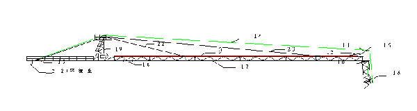

  (图一)

  塔式起重机“空中解体”工艺施工方法,其关键是在空中解体起重臂、平衡臂。主要施工步骤:(见图二)拆卸起重臂6~7节点;拆卸起重臂长拉杆;拆卸起重臂5~6、4~5、3~4节点;拆卸起重臂短拉杆;拆卸起重臂与塔身连接节点;拆卸平衡臂,共6个步骤。
  (图二)
