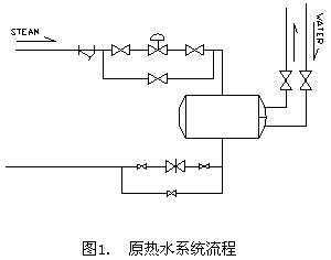

  热水系统热源主要为一台φ400×2000的壳管式2回程热交换器,管程内走水,壳程走蒸汽,其配管如图1所示。

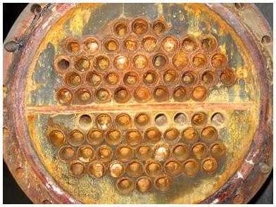

  我随即对热水系统的设备构成及运转情况展开了彻底的调查和分析研究。经检查,热交换器的加热介质--- 0.4MPa工作压力的蒸汽及控制设备均无异常。安排对洗浴混水龙头进行拆检,龙头系德国汉斯格雅(Hansgrohe)及日本TOTO自动恒温龙头,在品牌上应属上乘,质量也未发现明显问题,只是由于使用时间长,磨损的原因,冷热水侧有关闭不严的现象,但问题并不严重,检查中发现阀芯及管壁均有明显的垢层。拆开花洒头也发现有较重的结垢现象,孔眼有不同程度的堵塞,部分孔眼堵塞严重。安排时间对系统的唯一热交换器进行拆检,发现交换器共有74根φ18铜管,结垢严重,大约只有5根是通的,而且是进多出少,其他管子全部堵实,部分管中的垢硬得连用螺丝刀都铲不动,如照片1所示。询问相关人员得知,此热交换器的内胆刚刚于上年12月份由原生产厂家换新。本人随即安排对会所的供水送样进行Ca2+、Mg2+含量检测。检测结果显示,其Ca2+、Mg2+含量远远超过上海市区供水水质,属典型的结垢型水质,如表1所示。经了解得知,原来会所的供水是由附近的农场提供的地下水。由于系统只有一个热交换器,为了不影响第二天的正常营业,只能对交换器作一些机械清理,疏通了约1/3管路,就草草恢复使用,但效果还是比较明显的,这也充分证明了热水问题的根本原因来自交换器的结垢,换言之,是水的问题。
  照片1 热水热交换器
