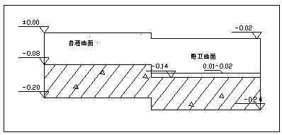

  某民用住宅,结构如下:厨、卫间板厚0.10m,普通房间结构楼板板厚0.12m。建筑做法:普通房间为0.08m,厨、卫间地面是0.14m,其中厨、卫间有防水层。如图所示:

  做法一:先做防水,后埋管。现浇楼板完后,做1~2cm找平层,然后做防水层,塑料管直接敷设在防水层上面,管子打压后带压做最后的地面和铺地砖。
  做法二:先埋管,后做防水。现浇地面完成后,清理地面无突出物及硬物垃圾,地埋管直接铺设在楼板上,打压无误后带压做保护层,刚好能把地埋管覆盖(即找平层),然后做防水,最后地面和地砖。
  管道与厨房、卫生间的做法常见无非就这两种做法,以后建筑上还有设计的“沉箱”做法:将厨、卫间的结构局部降低,管道全部放入沉箱内等等,他也是这两种做法,管道在防水上面、或者防水在管道上面。两种做法特点,其中做法一:此种做法①普通地面的结构标高为-0.08m,而厨卫间地面的建筑做法标高为-0.02m,在厨、卫间和普通地面交叉处(即干湿分离区)相差0.06m,埋地管道由普通房间地面进入厨卫间地面,需要减去管子0.025m,剩下0.045m,如果遇到此处有两根管道在此处交叉,是减去0.025×2m,剩下0.01m,防水一般在此处还将有一个翻沿,翻到普通房间地面上,如果是卷材防水那剩下的0.01m还将减小,减去卷材的厚度,厨卫间铺地砖时此处管道埋深较浅。②管道在防水层上,无法用常规的塑料管卡。因管卡需要打钉子,而防水层上是不能打钉子的,只有另想办法固定管道。③管道在剩下的建筑做法中就和普通房间的地埋管没有什么区别了,支管可以直接出地面而不破坏防水,但是不容易从墙面出管,因为防水需要在墙面上做翻沿,翻沿应该是20~30cm。
