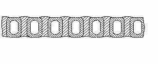

  杭州邦德市政塑管有限公司引进韩国先进的生产设备和技术,生产的高密度聚乙烯缠中空壁螺旋缠绕管材是一种内外壁光滑,为中空工字形结构,它是以高密度聚乙烯(HDPE)为主要原料,根据选用口径的不同,先挤出不同规格的四方管,经缠绕机缠绕模具缠绕,并以熔融PE相熔接而成的,具有较高抗外压能力的一种结构壁管材。可生产管材内径范围为DN150mm-DN3500mm,这种大口径塑料排水管填补了国内大口径塑料排水管的空白,并具有当今国际先进水平。
图一 管材结构
